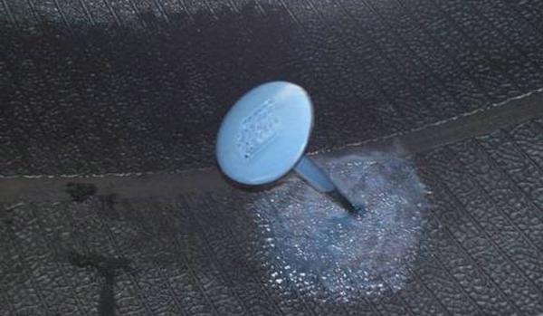

关于防爆胎补胎用什么方式最好,是需要根据轮胎破口的大小来决定的。如果补胎位置破口是比较浅比较小的面积,那么使用贴片即可进行补胎;但轮胎破口的位置比较大的情况下,建议使用蘑菇钉进行补胎,效果更好一些。
使用蘑菇钉补胎能够保证更好的气密性,可以将破口的地方封堵,这样加固后就能够得到双重保障;类似于橡胶补丁,能够由内而外的兼顾破口的位置;如果破口的位置比较浅小,使用蘑菇钉反而会伤害轮胎,建议使用贴片即可,只需要在破口的位置内侧贴上专用的轮胎贴片就可以修补好。
