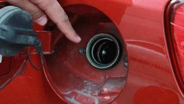

打开油箱盖有吸气声,大概率是油箱盖本身故障,如果是这样的话,及时更换新的油箱盖即可。
当然,也有可能是油箱排气管路受到堵塞导致的,或是电磁阀或者碳罐故障导致的,如果碳罐确实被堵塞的话,可以换一个新的碳罐。另外,油箱里面比较脏的话,就会使负压变大,需要及时清理油箱。
打开油箱盖的时候,如果只是偶尔有声音的话,并不用太担心,但如果经常听到吸气声,那就需要将汽车开到4s店,或者附近找一家汽车维修店让专业的修理师傅进行检查维修,自己不懂汽车的话,尽量不要随便维修,以免损坏汽车上的其他部件。
