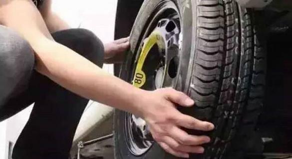

更换轮胎其实并不难,需要用到一些专业的工具,如果有经验或者是有工具的人,也可以自己更换轮胎,在更换前需要准备好新轮胎。
准备好了以后,就可以使用千斤顶将车身支起来,车辆轮胎离开地面5厘米左右即可。
利用轮胎扳手将轮胎固定螺丝拧松,最好是对角线拧松螺丝,然后将车轮拆下来。
将需要更换的新轮胎,对准车轴与螺丝孔,再将轮胎的固定螺丝依次拧紧,此时可以用脚或者其他物品固定轮胎,防止轮胎转动。
然后将千斤顶泄压放下来,采用对角线的顺序,将固定轮胎的螺丝依次加以固定,将更换下来的旧轮胎收好即可。
