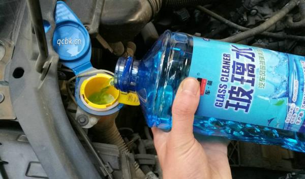

通常换玻璃水不需要把之前的放干净,直接根据自已需要按量添加即可。但需要注意的是,玻璃水必须要添加与之前壶里的一样冰点的玻璃水哦,比如你之前添加的玻璃水是0℃的,那后面也需要加0℃的玻璃水。
如果前期剩的玻璃水是0℃的,而后期需要加入零下摄氏度使用的玻璃水,或者所添加的玻璃水是两种不同的品牌,对于这种情况的,都是建议要将车上所剩的玻璃水放完再加为好。
因为不同型号的玻璃水混加,会使其低温抗冻性能达不到要求。而不同品牌的玻璃水混加,由于其中所添加的一些附加成分不同,有可能会发生一些化学反应,这不但可使玻璃水的性能可能会有所降低,还容易产生一些沉淀物,容易堵塞喷头,所以建议放完再加。
