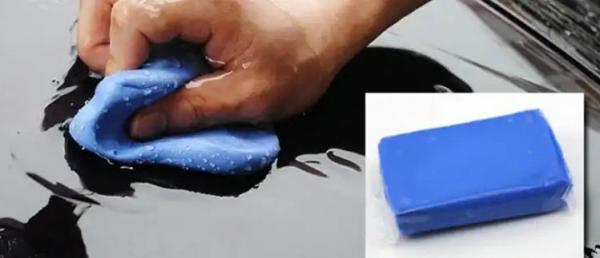

想要去除汽车漆面飞落的漆点,比较常用的是:洗车泥、柏油清洗剂、天那水(香蕉水)、酒精等进行去除;这些去除剂的使用方法大同小异,但是去除油漆的效果还是比较好的,是备受大家认可的做法。
我们以洗车泥为例,具体的操作方法是用清水将车身的飞漆清洗一遍,再用温水浸泡过的洗车泥,对飞漆的位置进行擦拭,在擦拭的过程中,要注意力度,避免造成车漆的磨损。
另外,如果是已经完全干固的飞漆,需要首先将车漆表面的沙粒清洗干净,再用2000号抛光砂纸对飞漆打磨掉;在飞漆清除完毕之后,再对车辆进行抛光处理,就可以使车漆恢复光泽度。
