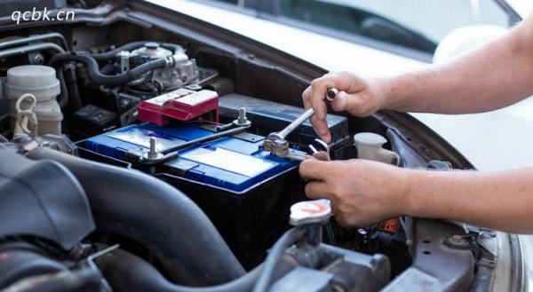

更换启停电瓶时需要注意的是不可以断电更换,这样可以保护汽车电路,否则更换好启停电瓶后,汽车就可能会出现不少的故障,比如行车电脑存在故障码的情况,或者的车钥匙无法正常打开车门,所以不能断电。
如果是自行更换启停电瓶的话,需准备好一个备用的电瓶,接着用搭电的方式进行连接,这样做的目的是为了避免电路出现断路的情况,接下来就是将旧的启停电瓶给拆下来,在把新的电瓶安装上去即可。
当然车主也可以直接开车到4S店进行更换,避免操作不当反而加重汽车的故障,一般到4S店更换一个启停电瓶价格大概在1000元。启停电瓶会比汽车普通电瓶更耐用,使用周期也更长,所以价格会贵一些。
