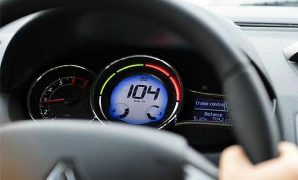

水温表过高怎么处理
发表于 2025-9-11 08:12:29 | 显示全部楼层 |阅读模式
当车主发现自己的爱车水温表过高时,需要及时将车辆停下,让车辆水温恢复正常后,再检查车辆水温过高的原因,通常是以下几种原因引起的:
可能是车辆的散热风扇损坏,导致发动机散热慢,水温就会持续升高,需要更换新的散热风扇。
可能是车辆的循环水泵出现了故障,导致冷却液不能正常的循环,车主需要维修或者更换新的循环水泵。
可能是车辆的节温器损坏,低速时一般都是小循环模式,高速时就需要进入大循环模式,一旦节温器故障,水温就会异常升高,车主需要及时更换。
可能是车辆的冷却液不足,无法对发动机进行冷却,车主需要及时为车辆补充冷却液,如果没有冷却液,可以使用纯净水代替,后期再到修理部更换冷却液。
