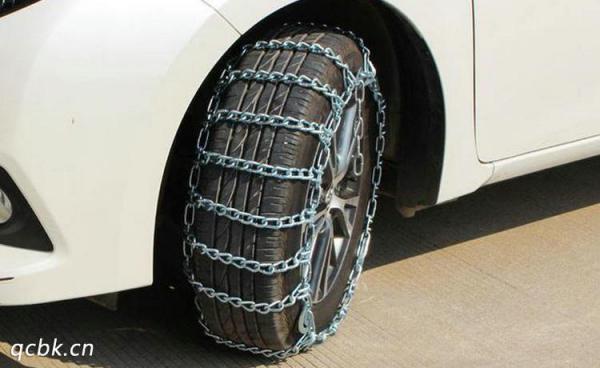

前驱车有必要安装防滑链。在车辆上安装防滑链的主要目的是增加车辆的抓地力,使车辆在起步或刹车时不会打滑。
汽车防滑链安装步骤如下:
安装防滑链前得将汽车驱动轮上的雪清理掉,大多数家用车为前驱车,清理好轮胎之后,将防滑链居中平铺在轮胎前面。
铺好防滑链之后,将汽车往前开,将汽车往前开半个防滑链的长度,让汽车轮胎的着力点在防滑链中间,这样做可以更好的进行安装,省时省力。
将车停下之后,先将防滑链靠近轮胎内侧的挂钩扣上,进而将汽车轮胎外侧的挂钩扣上,使用工具将防滑链收紧。
将汽车继续往前移动,调整安装时受力位置的结合点,固定好轮胎防滑链,另一侧的防滑链也用此技巧进行安装。
