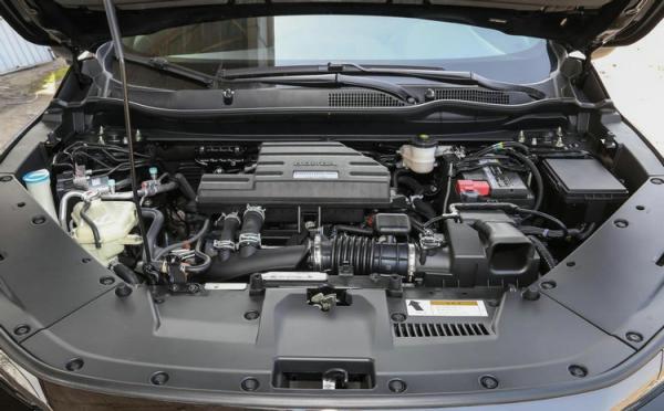

如果车辆在怠速运转时出现嗡嗡的响声,可能是电子风扇发出的声音,一般是节温器出现了故障,车主需要及时维修或者是更换。
如果车辆在正常行驶时有嗡嗡的响声,可能发动机活塞和汽缸壁之间的间隙过大,或者是发动机出现了异常磨损的情况,车主需要及时维修。
如果车辆在高速行驶时有嗡嗡的响声,而车辆低速行驶的时候,没有异响,一般是因为声音共振引起的,比如发动机机油的型号不对,发动机的水泵不正常,车主需要及时处理。
另外,如果车辆的三元催化器有堵塞的问题,也容易引起发动机声音发闷,还有嗡嗡响的情况,可以检查一下三元催化器,如果有堵塞的问题,可以通过清理或更换的方法来改善。
