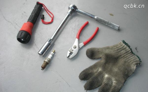

火花塞能自己动手换。而且自己动手更换火花塞还是比较简单的,只需要准备好相应的工具,注意安全就可以了。
更换火花塞的步骤如下:
车主需要等待车辆的发动机完全冷却,然后将发动机上,高压的插头拔下来。
然后使用10厘米的套筒工具,将上面固定的螺栓取下,车辆的火花塞就漏出来了。
将旧的火花塞拿下来,将新的火花塞安装回去,车主需要注意的是,火花塞不能拧的太紧了,大概需要保持20N·m的松紧度就可以了。
然后车主就可以启动车辆进行调试,如果车辆打火没有问题的话,就说明火花塞安装正确。
