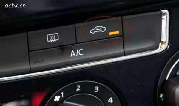

内循环灯一直亮怎么办
发表于 2025-9-11 08:17:31 | 显示全部楼层 |阅读模式
内循环灯一直亮无法关闭,有可能是该按钮未完全弹起,从而无法断开,所以要先检查按钮是否有故障,如果无法弹起故障需要更换该功能开关。
若是依然无法关掉,也有可能是内循环按钮自身的故障问题,比如不能充分弹起,无法使线路有效断开,所以也会出现这种情况;可以让汽车维修的专业电工师傅检查,如确定是该问题后可以采取修理或者更换新的按钮方式处理。
另一种常见原因有可能是汽车电路系统中分管该区域的电脑芯片产生故障,从而出现无法断电情况,如果确定不是内循环开关的原因,要使用专用的汽车电路检查仪器进行检查,当确定是分配区的芯片故障后,可以通过更换芯片等方式来进行修理,排除故障。
