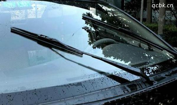

雨刮器刮玻璃有异响怎么办
发表于 2025-9-11 08:18:28 | 显示全部楼层 |阅读模式
如果雨刮器的胶皮出现老化的情况,胶皮就会变硬或者变形,与玻璃摩擦时就会出现异响,需要及时更换雨刮器了。
如果挡风玻璃上的油膜祛除的不干净,使用雨刮器时就会有异响,车主需要及时清理挡风玻璃上的油膜,雨刮器就不会出现异响了。
如果雨刮器的雨刮臂变形,导致雨刮器的使用轨道不正确,雨刮器刮到玻璃就会出现响声,需要及时更换雨刮臂或者是更换整个雨刮器。
如果挡风玻璃上有异物,比如沙子或者小石头、使用雨刮器时,石头或者沙子与玻璃摩擦就会出现异响,车主需要及时挡风玻璃上的清除异物,避免划坏挡风玻璃。
