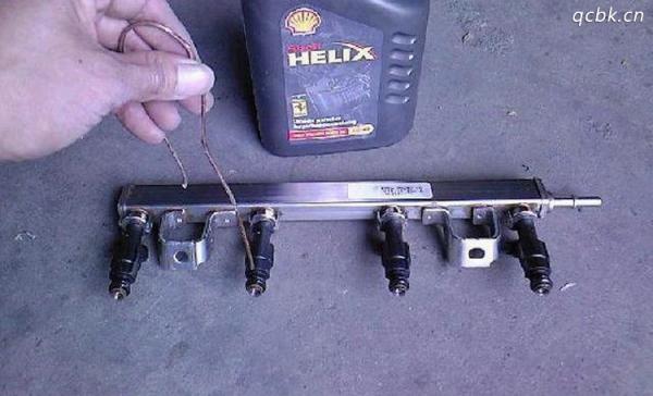

首先,打开汽车引擎盖,使用螺丝刀把油轨的螺丝拧下,慢慢晃动油轨,把喷油嘴拆下来(注意不能破坏掉喷油嘴的密封圈)。
其次,把喷油嘴拆下来之后,还需要把插头、导线连接到喷油嘴上。
接着,使用化清剂进行清洗喷油嘴,注意在清洗的过程中,需要把导线连接到电瓶的正极。
然后,连接导线的负极,使喷油嘴处于工作的模式,进行清洗。
最后,在清洗干净喷油嘴的头部之后,也就清洗完成了,再把喷油嘴安装回去即可。
