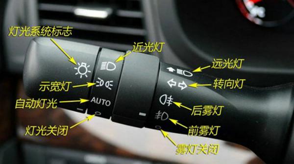

丰田卡罗拉雾灯开关在车灯控制杆的中间旋钮上。依靠旋转进行控制,向上拧一下开启前雾灯,拧两下旋转至后雾灯位置,即同时开启了前后雾灯,反之关闭。
