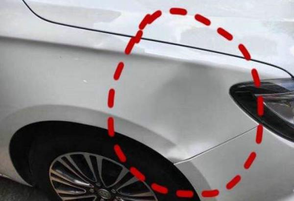

汽车凹陷修复方法有哪些
发表于 2025-9-11 08:39:11 | 显示全部楼层 |阅读模式
汽车凹陷的修复方法有:顶翘式修复、拉拔式修复、钣金修复、无痕修复等。
顶翘式修复:拆卸车门的内饰板,掰开门板固定卡扣,拆掉门板上的线束,将工具伸入车门里面撬动即可。
拉拔式修复:将热熔胶棒从胶枪后面插入,把胶枪插入电源插座,将胶枪调到较高温度,预热3到5分钟,让热熔胶彻底熔化,扣动胶枪扳机,用熔化的胶涂满牵引垫片,向外拽出即可。
钣金修复:操作方法是先在凹陷的位置,刮上腻子找平,然后再去重新喷漆;虽然这种方法很实用,但操作起来比较麻烦,价格也贵,同时使用钣金修复的方式,对车辆保值率会有一定的影响。
无痕修复:采用这种方式修复操作方法很简单,并且也不用担心对原车的车漆会造成损伤。主要就是在光学和力学两者之间的基础上,然后再去利用杠杆原理,对车漆表面的凹陷进行修复,价格合理,修复效果也不错。
