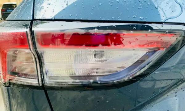

汽车尾灯起雾属于正常现象,车主们不必过于担心。
由于天气温度原因,启动车辆时,汽车会升温,遇冷会凝结成小水珠附着在尾灯上,可以放一些干燥剂到尾灯里面,或者启动车辆一段时间后,尾灯的雾气就会自然干掉,总的来说,汽车尾灯起雾再正常不过了。
另外,相信很多司机朋友都不知道汽车尾灯进水与起雾的区别,有经验的司机朋友或者专业的汽车维修人员则很容易分辨,汽车尾灯进水,是从尾灯的外面流到灯的里面,会有流水的痕迹,水干了也会留下痕迹,有这种现象可能要考虑更换灯罩。
