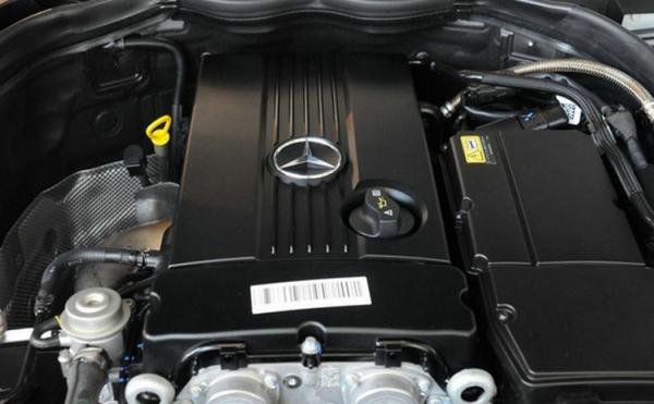

奔驰c180保养机油加7升左右,推荐使用5w30的全合成润滑机油。另外,具体添加多少机油,车主可以通过机油尺看出,机油量在上下刻度之间为最佳。
更换新机油时必须也要同时更换新的机油滤芯,它的的作用是滤机油中的杂质、金属屑、油泥等脏污的,经过过滤的机油才能保持干净清洁,可以延长机油和发动机的使用寿命。
奔驰c180保养更换机油的方法如下:
拆卸油底壳换油:这种方法可以清洗油滤,冲洗油底壳,从根源上解决问题;拆卸油底壳是个大工程,相应的工时费也会提高。
重力更换:拧松油底壳底部的紧固螺母后,变速箱油会自动从放油孔流出。此方法虽为简单,但是不能放干净。变速箱油不能全部排出,主要因为机械构造存在凹陷、坑洼等死角。
循环机更换:将新变速箱油储存于循环机内部,将变速箱和循环机通过管道接口连接,新油在循环机作用下将旧油推动而排出,这种方法清洗油路更加干净。新变速箱油用量越多洗的越干净,循环机换油一次需要12L变速箱油甚至更多,所以价格更贵。此方法大概花费时间为1小时。
