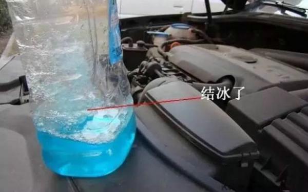

玻璃水结冰了,最快的解冻方法是往玻璃水壶中添加些许的酒精,这样冻住的玻璃水会快速的融化开,液态的玻璃水就可以正常的使用了。
玻璃水被冻住了,也可以启动车辆原地热车,让发动机的温度来将玻璃水进行解冻,但是原地热车这个方法会导致燃油消耗量增加,也就是会比较耗油。
如果有太阳的情况下,车主可以将车辆开到太阳下面,然后打开前引擎盖,让太阳晒一段时间,大多数的汽车玻璃水都能够进行解冻。
另外,如果水箱里面没有完全被冻住,还有空间的情况下,可以加一些温水进去加速解冻,切记温度不要太高,最好就不要超多30度,要不然会导致水箱涨裂的。再使用热水冲洗一下喷水嘴跟水管。
车主解冻完汽车玻璃水后,一定要注意更换玻璃水,因为旧的玻璃水已经承受不住现在天气温度了,就算解冻完也还会出现冰冻的情况。这个时候就要更换冰点较低的玻璃水,比如超级防冻玻璃水,这种玻璃水的冰点很低,有些的冰点能够达到零下40度。
