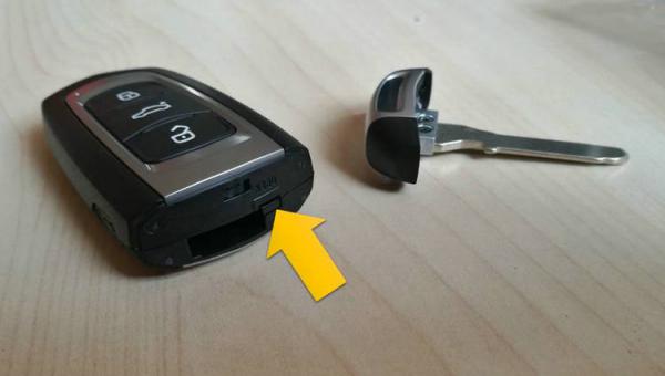

首先,要买到跟原来的电池同型号的新电池,一般在汽车用品店或者是超市应该都可以找到,如果不想去线下店的话也可以在线上购买。
其次,从车钥匙的顶端把机械钥匙拿出来并且立起来,然后用螺丝刀把钥匙从中间缝隙撬开一分为二。
然后,我们会看到旧电池,可以把旧电池拿出来。拿电池的时候我们一定要注意保持手的干爽,如果有水的话会被粘在钥匙内部腐蚀零部件。
接着,安装新电池的时候,我们需要注意电池的型号,一定要跟原来的电池型号一样,不然的话可能会导致没办法使用。
最后,换好电池之后,我们可以把车钥匙安装回去,把机械钥匙也回位。然后就可以进行测试,看看能不能正常使用各个功能,确保没有问题。
