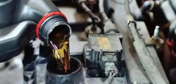

机油5w和0w的区别是什么
发表于 2025-9-11 08:46:21 | 显示全部楼层 |阅读模式
机油5w和0w的主要区别是适用温度不同。5w机油可以在最低零下30度时正常启动发动机,而0w机油通常可以在零下35度的最低温度下启动发动机,所以0w比5w耐低温性更强。
因此,如果长期生活在北方的车主,在选择机油时,必须考虑到当地的最低气温,依照当地的最低气温选择适合车辆的机油。
除了机油以外,冷却水以及雨刮水等油液同样需要根据当地的气温进行选择,冷却水以及雨刮水主要是依据冰点进行选择,也就是依据凝结成冰之后的最低温度进行选择。
