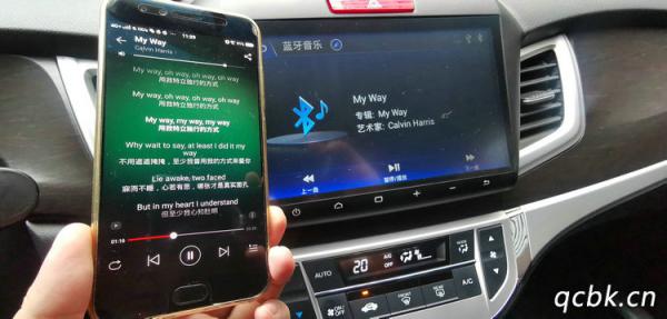

手机跟车载蓝牙连接没有声音的原因有:首先检查手机音量是否关闭,再检查汽车导航器的音量是否打开,然后查看手机是否连接了蓝牙。
如果上面没有问题,是因为一些车载蓝牙连接后,如果汽车不在蓝牙媒体音频播放界面,最后一个媒体音频源仍然会播放,导致音乐播放无声,建议将车切换到蓝牙媒体音频接口,再连接蓝牙手机。
另外需要注意的是,有的时候有一些特殊型号的手机音乐播放编程,无法对某些型号进行编码,建议要更换蓝牙播放的BT频段,就可以进行正常的播放了。
