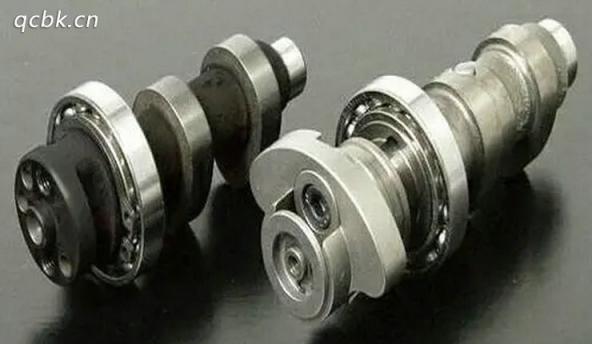

凸轮轴是活塞式发动机的部件,其主要作用是控制发动机气门的开启和闭合。
凸轮轴是车辆发动机中的重要部件,其承受周期性的冲击载荷,凸轮与挺柱之间的接触应力很大,相对滑动速度很高,凸轮工作表面的磨损比较严重。
针对这种情况,凸轮轴轴颈和凸轮工作表面除应该有较高的尺寸精度、较小的表面粗糙度和足够的刚度外,还应有较高的耐磨性和良好的润滑。
凸轮轴的主体是一根与气缸组长度近似相同的圆柱形棒体,上面套有若干个凸轮,用于驱动气门。
凸轮轴是通过凸轮轴轴颈支撑在凸轮轴轴承孔内的,因此凸轮轴轴颈数目的多少是影响凸轮轴支撑刚度的重要因素。
