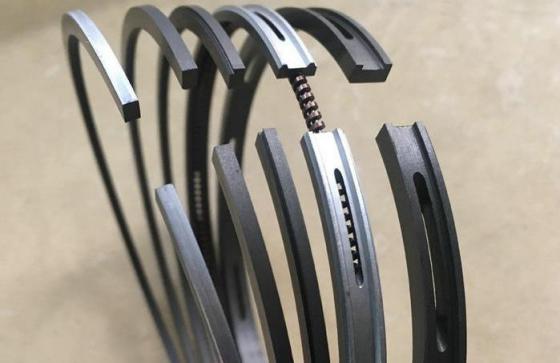

首先需要知道的是,安装活塞环的时候一定要从下往上安装,也就是说要先安装油环再安装气环。
准备好专门安装活塞环的工具,如卡钳和扩张器,检查活塞环和活塞环槽是否干净。
用工具把活塞环安装到活塞环槽上,安装的顺序由最底下的油环开始安装,按照第三道气环、第二道气环、第一道气环的顺序安装。
注意活塞环的朝向和开口位置,气环要让标有字母和数字的一面朝上。
活塞环是用于嵌入活塞槽沟内部的金属环,活塞环分为压缩环和机油环,压缩环可以用来密封燃烧室内的可燃混合气体;机油环可以用来刮除气缸上多余的机油。
