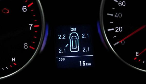

首先,在方向盘左侧上找到仪表信息的切换键,这个切换键有分为两个,一个是往上切换,另外一个往下切换,这两个按键位于中间那一列,通过这两个按键来让仪表盘上显示出行驶的公里数。
其次,按下方向盘左侧最上方的按键,这个按键上的图标是一个三角形,按下之后仪表盘上会出现一行字,内容是“轮胎低压续跑指示器重新启用”。
然后,仪表盘上会有一个黑色的按键,按下黑色的按键,仪表盘上会有加号和减号出现。
接着,方向盘的右侧上会有加号键,按下加号键后,静静等待10至15秒左右,扭动车钥匙到OFF的位置上。
最后,过一分钟左右将车辆启动起来,此时再查看仪表盘上就不会有胎压故障灯的存在了。
