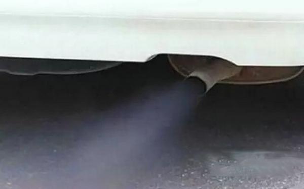

排气管冒黑烟是因为气缸工作存在异常、汽车的燃油混合气过浓以及点火系统存在故障等原因。
气缸工作存在异常:气缸如果有缺缸的现象或者是气缸的压力不足,就会导致排气管位置冒黑烟。气缸缺缸情况一般是因为长时间不更换火花塞所引起的,而气缸的压力不足,可能是有漏气的现象或者是有一些部件使用时间长,磨损比较严重引起的。
汽车的燃油混合气过浓:汽车的燃油混合气如果比较浓,就可能会导致排气管位置冒出黑烟,而之所以会出现燃油混合气过浓的现象,一般是因为进气量不足或者是喷油嘴出现了故障,再有就是气管道可能有阻塞的现象,还有就是氧气传感器有故障等。
点火系统存在故障:比如,缸线故障,火花塞、点火线圈存在问题,如果点火的时间不对也照样会引起点火系统发生故障,不管是缸线还是火花塞、火花线圈或者点火时间的问题,只要其中的任何一个处于异常状态都极为容易导致汽车排气管排出黑烟的情况发生。
