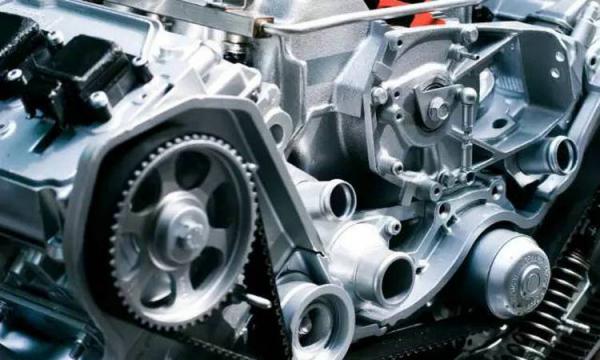

发动机飞轮的作用是储存和释放能量,稳定转速。
因为发动机各个缸的做功是不连续的,所以发动机转速也是有变化的,当发动机转速增高时,飞轮的动能增加,把能量贮蓄起来;当发动机转速降低时,飞轮动能减少,把能量释放出来。
飞轮是在旋转运动中用于储存旋转动能的一种机械装置,飞轮倾向于抵抗转速的改变,当动力源对旋转轴作用有一个变动的力矩时,或是应用在间歇性负载时,飞轮可以减小转速的波动,使旋转运动更加平顺。
