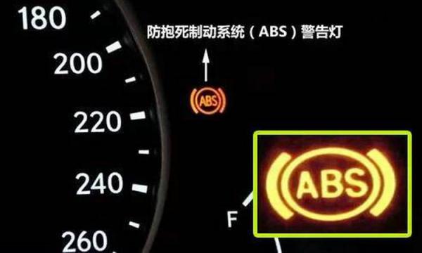

需要检查故障码,查看电气故障或者机械故障是否存在,一旦出现了任何故障问题,那么都会导致abs灯亮起后又关闭。
车子的前轮出现了打滑的状况,一旦在车子出现打滑,那么极大可能会导致abs灯亮起,一般在踩刹车之后就会出现灯灭的情况。
检查车轮的abs车速传感器是否被遮挡,出现感应部位被泥土遮挡的情况,那么就会导致传感器无法传输信号,导致abs灯会出现亮起又关闭的情况。
除此之外不排除车子的制动系统出现了故障问题,一旦检测abs和手刹灯同时亮起的话,那么一定要停车检查,或者联系专业的维修人员进行救援。
abs灯亮起了,车辆最好不要继续行驶了,勉强可以行驶一小段距离,车辆的制动系统出现了问题,会有较大的安全隐患存在,为了我们自身安全,不要继续驾驶。
