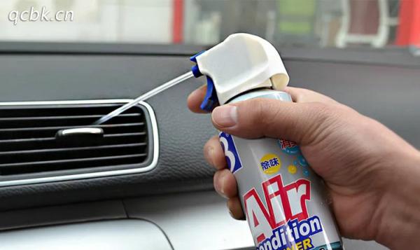

汽车空调清洗剂的使用方法是:首先在使用之前先将空调清洗剂摇匀,并将包装内的软管套上;接着将空调调至外循环风量开到最大,但是不要打开空调压缩机;然后将已经摇匀的清洗剂喷头对准空调滤芯的位置,里面的吸力会将清洗剂吸入,从而进行空调管道的清洗即可。
在汽车空气使用清洗剂进行清洗的时候,车内最好不要有乘客,车内的一些用品,尤其是食品之类的东西要提前取出来,防止被污染。
而且在清洗的时候最好是找一个比较空旷,空气比较清新的地方,打开前盖、所有的窗户,然后准备一块抹布,可以擦一擦出风口。
汽车的空调一般来说需要每年清洗一次,当然如果车辆行驶的环境不好,那么空调的清洗时间就应该要缩短。
另外,在使用清洗剂进行空调清洗的时候,喷的速度不要太快,应该要慢慢喷,想要清理的更干净,应该喷的时间要久一点。
