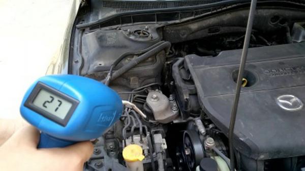

汽车空调检漏仪有:电子检漏仪、卤素检漏灯、超声波检漏仪、荧光检漏仪、染料检漏器、氦质谱检漏仪等等。
其中卤素检漏灯只能用于R12、R22等卤素制冷剂的检漏,对于R134A等不含氯离子的制冷剂无效果;电子检漏仪对常用制冷剂也存在适用性的问题,使用时需要注意。
汽车空调检漏设备用于检查空调系统内的制冷剂是否泄漏,制冷剂是一种容易蒸发的物质,在常态下其沸点为零下29.8摄氏度,因此需要将整个制冷系统密封好,否则制冷剂就会泄漏,影响制冷效率。
