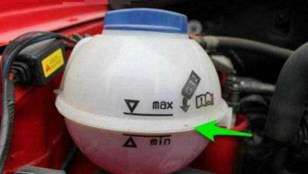

然后,等到清水流干净以后,再去关掉水箱放水阀。然后开始添加全新的防冻液,一般都是加注到max和min两个刻度线之间。
接着,盖好盖子,再去启动发动机,采用怠速运转的方式,大概保持3-5分钟时间,确保水路里面的空气可以更好排出来。
此时,防冻液灌里面的液位会稍微下降一点,因此车主还需要及时添加防冻液,继续补充到“min”和“max”这两个刻度线之间就好。
