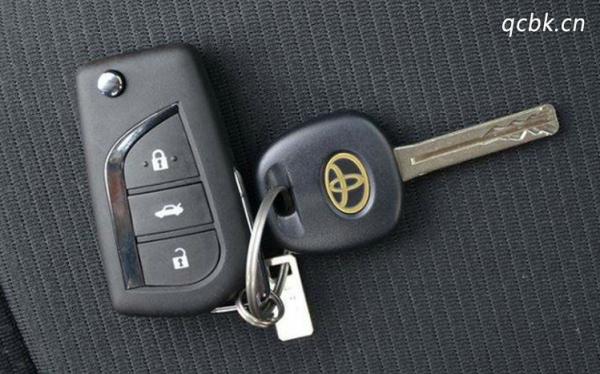

车钥匙刚换上才几天就没有电,这种情况需要我们先检查一下电池是不是在有效期内,或者会不会是电池的质量问题;如果电池没问题的话,可能是感应系统出现了问题,我们可以询问维修厂或者4s店。
另外,在选择纽扣电池的时候尽量购买大品牌的产品,小品牌的电池质量一般都比较差,耐用性大打折扣;最后若你的钥匙外面安装了一个金属保护套,那么钥匙的信号很容易被屏蔽掉,同时还会增加电池放电。
车钥匙电池的更换方法如下:
首先需要我们找到车钥匙,然后在车钥匙的中间会有一个小缝隙,我们可以用十字改锥轻轻地撬开这个小缝隙,然后就可以把车钥匙一分为二了。
车钥匙一分为二之后,我们可以看到汽车钥匙的电池,我们需要轻轻地把电池拿出来,要注意保持双手的干爽,不要把内部结构弄湿。
之后我们需要找到我们提前购买好的电池,然后把它放到电池本来的地方,这一步需要我们注意的是电池要跟原来的型号保持一致,而且要放好正负极。
放好电池之后我们就可以把车钥匙扣好了,然后还可以进行测试,看看现在可不可以正常使用。
