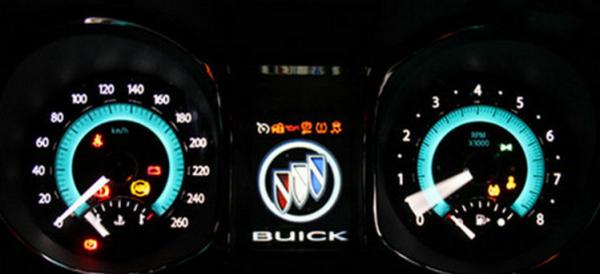

别克显示故障代码code82是机油寿命过低提示,提示车主应该进行保养并更换机油。
因为机油是有一定使用寿命的,当机油寿命为0时不建议开车,行车电脑会按照设定的公里数来提示机油寿命,可以根据其作参考;在检查汽车机油的同时,车主也可以用机油检测滤纸来检验机油是否变质。
别克显示code82的解决方法如下:
将点火开关置于ON位置。
按下转向信号开关的Menu按钮。
使用调节车轮和选挡杆菜单,调整到机油寿命一栏。
按下转向信号开关上的SET、CLR,保持3至5秒,当听到滴的一声并且变成百分之百后松开,成功复位。
前往4S店进行保养,更换机油以解决显示code82的问题。
