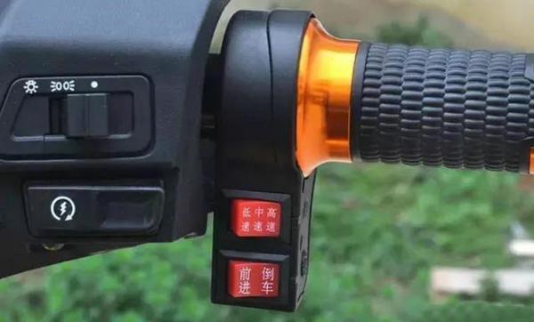

导致电动车转把故障的原因还是比较多的,常见的就是加速转把里面的线路出现了问题,也就是转把本身的问题,还有就是电机故障或者是刹车断电装置出现了故障,这些故障往往都会引起电动车的转把出现故障。
如果是电动车转把里面的线路出现了问题,车主就需要将转把拆卸下来查看里面的线路,是由于短路、虚接还是线路错位造成的电动车转把故障。如果没有办法进行修复,那么就只能够更换一个新的转把。
如果是由于刹车断电装置引起的转把故障,很有可能是由于刹车装置的弹簧断裂、刹车片磨损使得断电保护装置启动,从而导致电动车的转把怎样加油门都不能够正常地向前行驶。当电动车加速转把不受控制的时候,最常见的原因就是电动车电机的霍尔元件出现了故障。
当霍尔元件出现故障的时候,就会影响到传感器,传感器出现了问题也就会导致所输出的电压不足,电动车的转把也会受到一定的影响。
最后一种原因就是电动车里面的线路出现了故障,由于大部分线路都是暴露在电动车车体外的,时间久了便可能会出现老化或腐蚀的情况,从而导致电动车的转把也出现问题。
