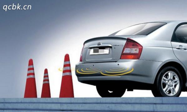

答案是倒车雷达可以后期加装,价格一般在300-1000元左右。现在的倒车雷达技术已经是比较成熟的了,不过最好在4S店或者的正规的汽修店进行加装,这些师傅的技术也比较好,安装时不会破坏到原车的电路,而且质量也有保障。
倒车雷达的安装方式如下:
购买倒车雷达之后,一般会配备专门的钻头,用钻头在车辆前面以及后面的保险杠都打上安装孔。
把后备箱的内罩拆下来,然后把雷达线束从后保险杠上的安装孔穿到后备箱,把雷达从前保险杠的安装孔穿到驾驶室,连接到后备箱。
把倒车线连接到雷达主机的红色线束上,刹车线则跟白色线束相连。
把雷达的显示器连上。
把拆下来的后备箱内罩等汽车零部件复原,倒车雷达的安装就完成了。
