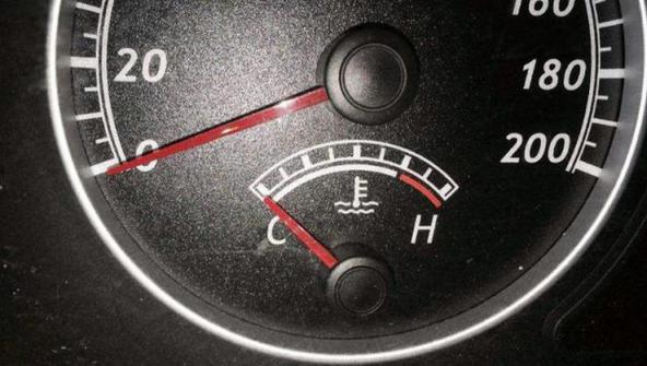

首先需要检查汽车中的水温表是否显示温度过低,节温器关闭不严的话,那么就会导致水温太低,出现水温表损坏;需要检查节温器是否损坏并进行维修,并且冷却风扇如果处于不停的运转状态,那么水温就会非常快速的下降。导致汽车水温度过低,可以通过解决以上问题来调整发动机的水温。
一旦发动机的水温过低的话,那么就会导致燃油燃烧不充分,甚至会导致发动机的工作效率下降。从而也会引起积碳产生,增加汽车的油耗,还会污染空气环境。并且在长期低温的状态下,发动机的内部零件都会出现磨损,一定要及时的进行维修,否则会对发动机产生巨大的危害。
