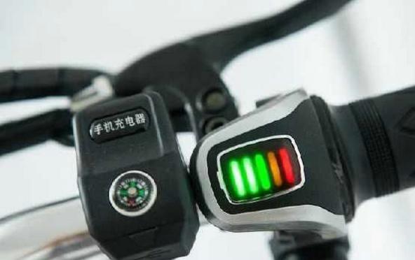

冬天电动车充不满电的原因是因为冬天的气温较低导致电池里面化学物质的活性也降低了,进而就会造成冬天给电动车充电时充不满电的现象;如果电动车使用的是铅酸电池,在冬天也是比较容易出现这一情况的。
对于冬天充不满电这种情况其实也是比较好解决的,只要车主将电动车转移至温差较小的车库来给电动车进行充电,基本上在正常的时间范围内也能够将电动车充满;如果将电动车移至车库之后电动车的电量仍充不满,那么就需要排查是不是电动车电池出现了问题或充电器出现了问题。
如果是电动车充电器出现了问题,很有可能是充电器里面的零部件出现了问题,才导致电动车没有办法进行充电;若是电动车里面的电池出现了问题,则有可能是电池达到了使用寿命或电池内部有严重老化、硫化的迹象,这种情况也会造成电动车不能正常充电。
当冬天电动车充不满电的时候,大多数情况下就是因为冬天的气温过低,导致电动车无法正常进行充电;面对这一情况,车主也可适当地延长充电时间,同时将电动车移至合适的环境下进行充电。
