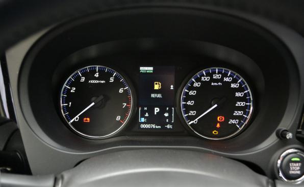

三菱欧蓝德汽车保养灯复位是非常简单的,我们只需要点相关按钮,并按照要求进行操作,就可以顺利复位了,但是新款的欧蓝德汽车和之前旧款的欧蓝德汽车在复位上会有微小的差异。详情如下:
新款三菱欧蓝德保养灯归零方法:需要先把点火开关放在关闭的位置,然后我们可以在汽车仪表盘的右下角找到一个指示灯选择按钮,根据这个按钮,我们可以把汽车显示屏调到保养周期,然后长按指示灯保持5秒及以上,就顺利完成复位了。
旧款三菱欧蓝德保养灯归零方法:需要先把点火开关放在关闭的位置,然后我们要按下info开关,一直到汽车出现保养提醒的画面,然后我们按住,保持两秒或者以上,一直到保养灯开始闪烁,在这个时候按下info,系统会显示clear,这就已经完成了复位了。
其实一般情况下,我们去维修厂或者4S店进行保养之后,工作人员会用电脑检测仪把我们的汽车保养灯复位;如果我们在保养之后发现并没有复位,可以自己尝试以上两种方法,或者是回到维修厂或4s店。
