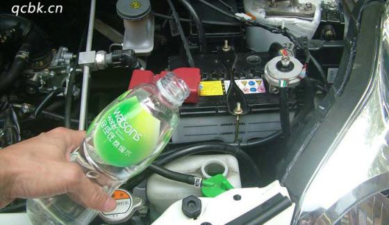

答案是可以的,但是建议车主添加蒸馏水或者是纯净水,也不要加的太多,会影响车辆冷却系统的散热功能。
因为如果不是纯净水和蒸溜水,水中会有杂质,会和原先的防冻液中的物质起化学反应,轻的会降低防冻效果,重的会使液体变质而腐蚀损坏水箱,且加水也只是应急的,不可以一直加水。
