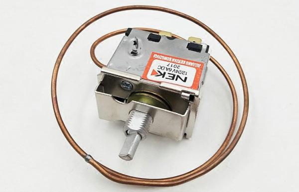

汽车温控器坏了的现象如下:
引发水箱高温,冷却系统失效。
发动机水温表异常高温,影响正常驾驶。
影响保险丝熔断体,过载保护功能失效。
当汽车温控器坏了之后,建议及时更换一个全新的汽车温控开关来解决该故障;当然,也可以将温控开关放入水中,把万用表选为电阻挡,将两个表笔分别接在温控开关的接线端和外壳上,改变水的温度,观察万用表指针的变化;当水温达到92℃左右时,温控开关开始导通,万用表指针指示接通。
当冷却水温开始下降时,温控开关仍然导通,当冷却水温降至87℃左右时,万用表指针应指示断开。
