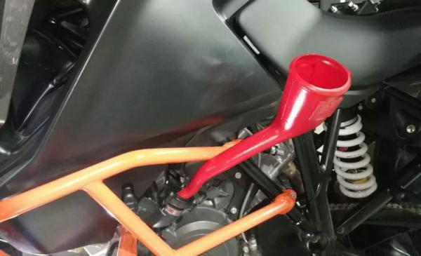

需要先将摩托车支架打起来,将电源给关闭,然后逆时针拧开车子的机油尺,需要将机油尺给拿出来。
在摩托车的曲轴箱上面是有放油螺丝的,需要将放油螺丝拧开,可以直接使用六角扳手,就能够将这个螺丝给拧开。这样就能够将里面的废油取出来,待废油取干净了之后才可以再加入新的油。
在摩托车的后传动箱位置有加油口,传动箱的旁边有一个油位的螺钉,在加油的时候需要将这个螺钉给拧开。
往里面加油的时候需要观察油位螺钉,发现有位螺钉出油的时候,就需要及时停止往里面加油,因为这个时候就说明加的油量已经够了,然后只需要将加油口清洁一下,将这个螺钉给拧紧就可以了。
