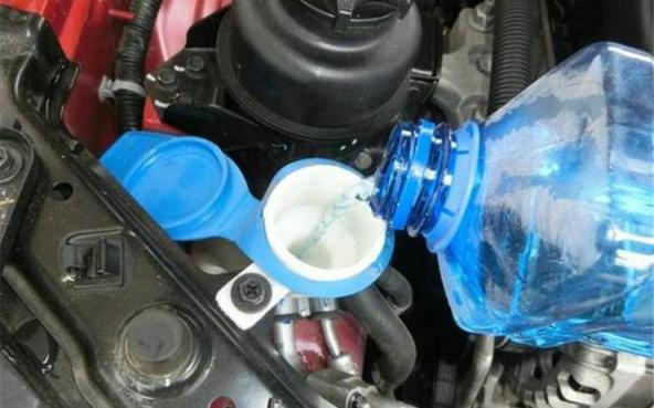

答案是可以的,如果玻璃水冻住了可以启动车辆原地热车,让发动机的温度来将玻璃水进行解冻,但是原地热车这个方法会导致燃油消耗量增加,也就是会比较耗油。
如果水箱里面没有完全被冻住,还有空间的情况下,可以加一些温水进去加速解冻,切记温度不要太高,最好就不要超多30度,要不然会导致水箱涨裂的。再使用热水冲洗一下喷水嘴跟水管。
如果有太阳的情况下,车主可以将车辆开到太阳下面,然后打开前引擎盖,让太阳晒一段时间,大多数的汽车玻璃水都能够进行解冻。
另外,在解冻过程中,不要频繁的使用喷水开关尝试喷水,以避免导致喷洗系统的零部件损坏,当完全解冻能够喷水后,要将车上原有的玻璃水完全放干净,然后及时加上有防冻性能的玻璃水。
