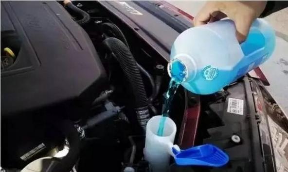

玻璃水冻住了有可能会冻坏水壶。除此之外,还容易使水管破裂;当玻璃水结冰时,如果一直转动雨刮器的喷水开关,还会烧坏电机。
因此,我们常常被要求,冬季时要更换成防冻玻璃水,这是一种预防措施,当然还要选择正确的防冻玻璃水,一般要选择冰点低于当地最低温度10℃以上的防冻玻璃水,可以减少玻璃水结冰的可能性了。
如果发现玻璃水被冻住了的话,可以尝试以下两种方法进行解冻:
如果在行车过程中发现玻璃水被冻住了,应尽快将车停放在安全地区,然后用热水冲洗管道和喷水嘴,有太阳的话就在太阳底下晒一会,大部分都能解冻,解冻后,在之后行驶中每隔3-4分钟就喷一下水,避免再次出现冻结现象。
在原地进行热车,可以起到辅助解冻的作用。
