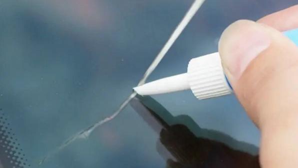

汽车玻璃修复液是有效的,它可以流进车玻璃的破损处,然后变化成一种像玻璃的固体,从而达到修复的目的。
玻璃修复液修复玻璃的步骤如下:
首先清理干净汽车玻璃破损处的碎渣,并且一定不要用水去冲洗,要保持破损处的干燥。
将吸盘的之家固定到汽车的玻璃上,并且支架的中心一定要对准要修复的地方。
固定好吸盘之后,往里面注入玻璃修复液,然后加压,同时车主可以到车内观察情况,如果有气泡产生,可以继续加压到气泡小时。并且让其这样保持十五分钟左右。
拆掉装置,将车辆转移到有光照的地方,让紫外线充分照射大概半个小时,然后车主就可以去撕掉外层固化膜了。
这个时候玻璃破损处的修复液已经完全固体化了,但是车玻璃表面还有胶残留,车主只需要拿个小刀片轻轻的将胶刮掉就可以了。
