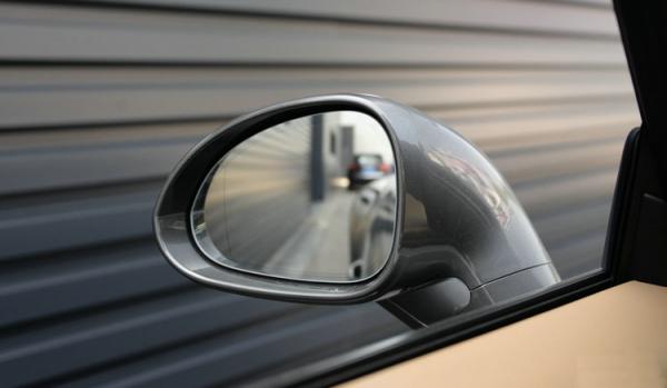

首先,如果我们想要激活这个功能的话,我们要先保持汽车是启动的状态。在驾驶员一侧的车门上,我们可以看到后视镜的调节按钮,我们要把后视镜调节按钮转到L的位置,这是用来控制汽车左后视镜的。
其次,我们需要挂档位,因为我们是想要在倒车的时候启动这个功能,所以我们需要把挡位放在R上面,然后我们可以调节后视镜的位置,需要我们注意的是,这个过程是要保持汽车刹车一直被踩着的。
然后,调到合适的后视镜位置之后,需要再把后视镜调节按钮转到右后视镜的位置,我们用来调节另一侧的后视镜,方法和左侧后视镜是一样的。
接着,全部调整好之后,我们可以进行测试,在需要倒车并且挂入r挡位的时候,汽车后视镜就会自动下翻,并且下方的角度是我们在前面调节到的那个角度。
最后,如果我们觉得调节到的角度不合适的话,可以按照上面的流程再进行操作,一直到调节到适合的位置。
