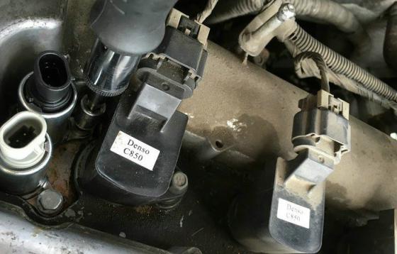

当排气凸轮轴电磁阀出现故障了以后,车辆在加油的时候会困难很多,而且点火的时候会处于不太良好的情况中。
车辆在热车状态的时候容易突然就处于熄火状态中了,需要重新进行打火启动车辆。
电磁阀的作用是对液压缸里的油压进行控制,油压控制好了之后,凸轮轴的旋转角度才能够进一步的控制好,当电磁阀损坏了的话,那它就无法正常工作了,车辆加速的时候会缺乏动力感,这样会让车辆的油耗量变多。
车辆怠速的时候会不太平稳,会有比较明显的抖动发生,有点像车辆出现缺缸造成的影响。
车辆排放的尾气会超出排放的标准,而且排气管中还会冒出黑色的烟,对环境造成的污染会较为严重。
当凸轮轴电磁阀坏了,车主最好不要继续行驶车辆了,有着较大的安全隐患存在,尽快叫拖车将车辆送去店里更换凸轮轴电磁阀,凸轮轴电磁阀的价格在200-300元左右。
