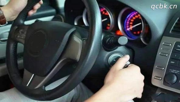

首先,汽车钥匙进去了就是拧不动,需要先考虑是否是锁心在冬天被冻住了或者锁心内脏污严重导致锁芯损坏,如果要是的机械齿部分无法插到底的话,那么证明锁芯可能有异物,需要联系专业的维修人员才能进行维修处理。
其次,有可能是方向盘锁定了,这个是汽车的一个防盗设计,当方向盘摆正的时候,就不会上锁了,当车钥匙插进去拧不动的时候,先把钥匙插在钥匙孔里,用一只手转动方向盘,另一只手拧钥匙,直到钥匙可以拧动方向盘,就可以解锁了。不要一味的用蛮力去拧钥匙,因为这样很有可能会将钥匙拧断或者损坏。
在发现汽车钥匙插得进去,但扭不动的时候就需要分清以上两种情况是哪一种,如果是第二种的话,是比较容易解决的,只需要花上一分钟时间就能够将汽车正常启动了。在我们日常的驾驶过程中,也是需要注意锁芯的检查和维护保养的,这样能够更好的提升我们的驾驶体验感。
