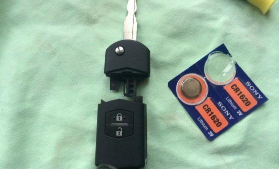

首先,马6拆卸钥匙的时候,需要先将钥匙的银色按键向下按去,把机械钥匙弹出。
接着,将小螺丝到插入到槽中,并轻轻的撬开遥控器,钥匙盖完全打开了之后,就能看到纽扣电池了。
然后,将旧电池取出来,再把新电池给安装回去。
最后,电池安装好了之后,需要将机动车辆遥控钥匙的后壳重新安装完成,这样电池就完成了更换。
另外,如果觉得自己动手能力相对较弱的人员,可以选择去当地的售后更换,售后更换的价格是在80-100元之间,不需要自己动手操作,直接交纳相关的费用就可以换电池。
