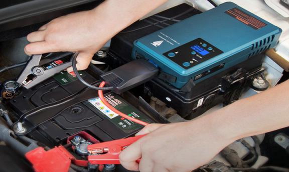

一键启动车子没电了,最简单的解决方法就是采用搭电的方式启动,操作方法很简单,要先找另外一辆汽车,将充电线正极连接自己汽车的正极,另外一端则连接对方车子的正极,同样的方法,负极连接负极。
然后让对方的车子打火,空踩油门,接着自己尝试打火,一般情况下是可以成功的。
除了搭电可以解决车辆没电,现在还有充电宝,这个可以给汽车电池充电,很方便,车主可以自行购买一个。
另外,如果有充电的地方,车主也可以先给电瓶充电,电瓶充电后自然就可以启动了。
如果周边没有其他的车辆,且没有充电的地方,这种情况下只能拨打保险公司的电话,说明自己的具体位置,保险公司会派人来救援。
