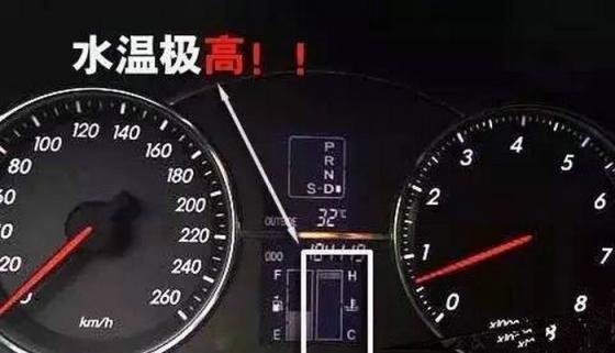

水箱有水,但是水温表很高,可能是水箱里有杂质造成了管道堵塞,水循环不佳而导致水温过高,也可能是水箱漏水导致的水温高。
另外,也有可能是汽车水箱里面的冷却液的含量不足或者出现泄漏,此时发动机的散热性能就会下降,从而造成汽车水温表过高的现象。
也有可能是汽车内部的水温传感器出现了故障,导致汽车水温传感器出现判断失误,从而造成汽车水温表过高的后果。
不仅如此,一旦汽车发动机内部的散热风扇出现故障,或者是汽车内部的循环水泵出现故障的话,也可能使得汽车水温表过高。
综上所述汽车水温表过高往往有很多的可能原因,这个时候车主一定要及时检查并且进行修理,不然很有可能使得汽车发动机报废。
