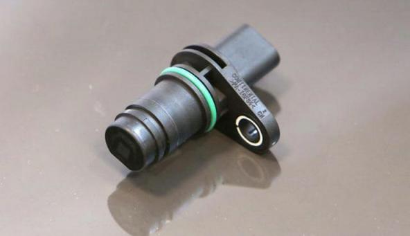

如果车辆仪表盘上的发动机故障灯亮了,那么就代表汽车曲轴传感器坏了。
如果曲轴传感器坏了,曲轴的旋转角度就会无法确定,发动机的电脑也会接收不到曲轴传感器的数据。
还可以通过电压进行判断,开点火开关的时候,用专业的仪器测量两条信号线的地电电压,这个电压应是1.4V,启动起动机的时候,曲轴位置传感器的数据信号电压大概是1.6V,若传感器、发动机控制模块、数据线等发生短路,电脑就会接收不到信号,车辆将无法启动。
如果曲轴位置传感器损坏的话,那么汽车发动机的计算器是无法接收到信号的;并且会出现发动机无法启动的情况,还会出现不喷油、不点火并且会突然熄火的情况;汽车无法正常启动,并且汽车是没有办法正常行驶的;最直观的现象就是,汽车的仪表盘上会出现发动机的故障灯亮起。
只要曲轴位置传感器损坏,那么为了保护好发动机,避免出现损坏,就会停止传输信号;发动机电脑无法接受曲轴位置传感器的信号,接收不到信号的话,不知道给哪一个缸点火;那么就会导致发动机无法正常使用,从而导致出现打不着火的情况。
